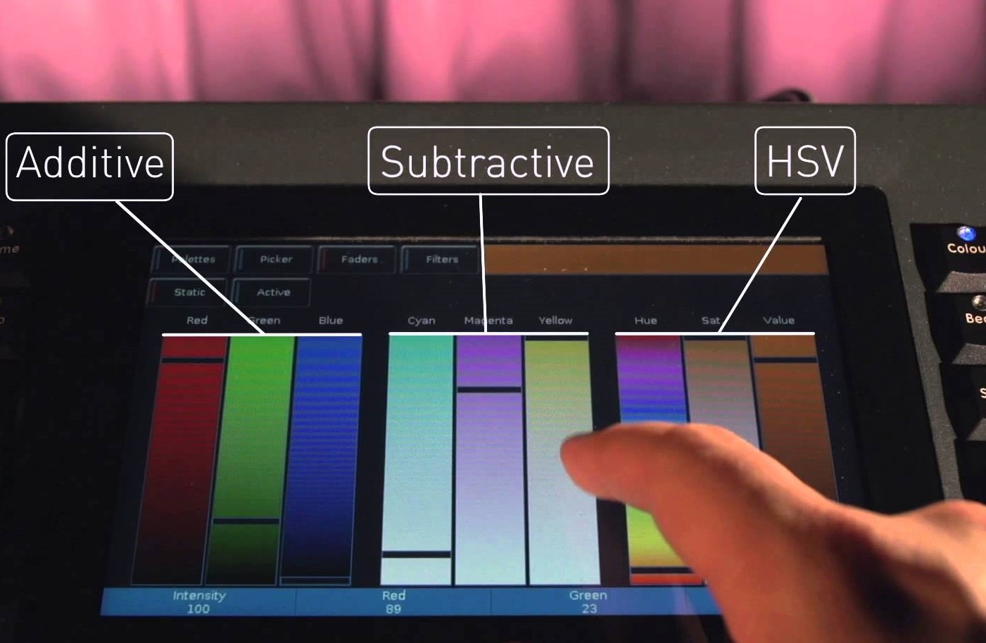

2. Es gibt doch den Color Picker oder Paletts  ist auch irgendwo die Fader für die Farben versteckt.. oder gibts die nur bei der Großen ? (siehe Bild)

Die Color Fader gibt's glaub ich nur bei der großen FLX.
