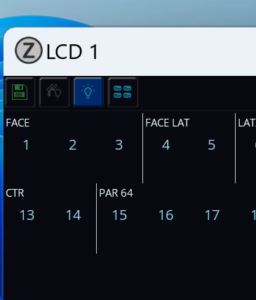

  16. Bonjour, Je rencontre un problème que je n'arrive pas à résoudre. Quand j'allume la console, j'ai bien l'onglet Home/intensité/groupe sur l'écran LCD, or dès que je vais sur l'onglet groupe, par exemple, l'onglet intensité disparait. D'où vient ce problème. Je ne l'avais jamais rencontré sur ma console, seulement sur la même dans une autre salle. Je me dis que ça ne doti pas être un bug mais un paramétrage ? Merci Beaucoup !!!
  17. Bonjour, Elle a toujours fait ç, quelque soit les versions. Je n’ai pas encore utilisé la console depuis la nouvelle mise à jour par contre. Comme puis-je utiliser ma console sans clé USB, je ne peux pas me le permettre, quand je travaille je dois sauvegarder. J’ai changé de clé usb sur vos conseils, j’ai tester un autre routeur, je n’ai pas l’occasion de tester ma console sans dmx. Il m’est arrivé quelque fois pour préparer un show ( mais je passe plutôt par le logiciel), je crois qu’elle s’est déjà figée dans ces conditions là aussi. Elle se fige physiquement, ce sont les boutons qui ne répondent plus. Ce n’est pas du tout rassurant. Elle ne s’est jamais figée pendant un show par contre, mais juste au début oui ! j’ai ce problème depuis que je l’ai… et d’autres m’ont dit qu’ils avaient aussi ce soucis, avec une autre configuration (écran externe tactile). je commence à désespérer, et ne sait pas quoi faire avec cette console. merci de me venir en aide. delphine
